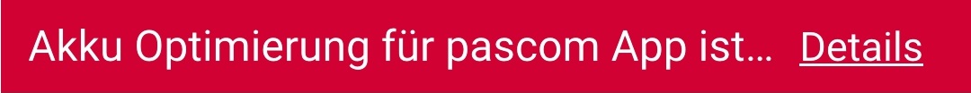

pascom Meldung Energiesparen
Meldung: - Akku Optimierung für PASCOM App ist eingeschaltet
Die Lösung

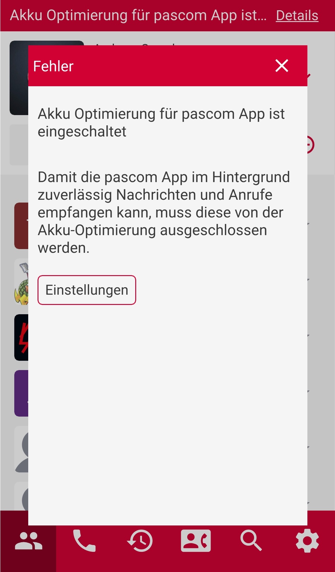

Klicken Sie in der Meldung auf den Link "Details" um zu folgender Seite zu kommen.

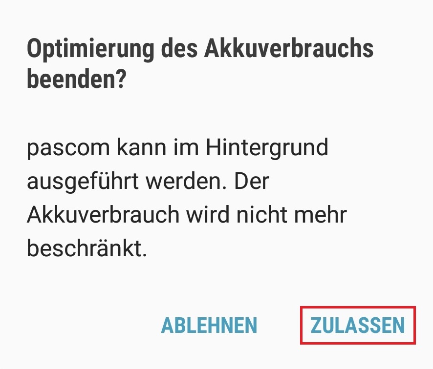

Über den Button Einstellungen möchte die PASCOM App die Optimierung für Sie vornehmen und benötigt den Zugriff auf die Android Energiespareinstellungen. Dies erlauben Sie mit einem Klick auf Zulassen

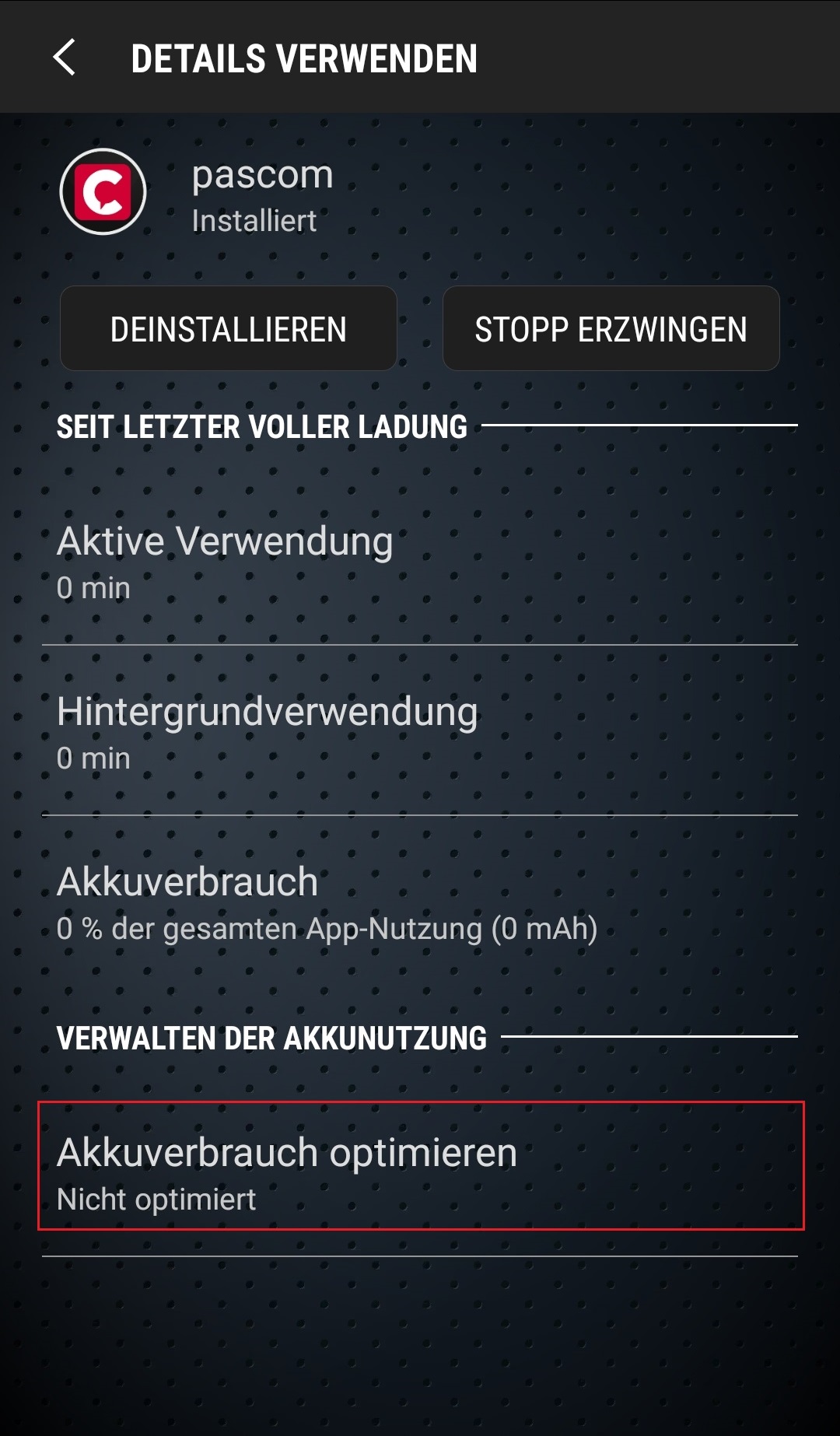

Akkuverbrauchsoptimierung manuell deaktivieren
  1. Öffnen Sie die Einstellungen auf Ihrem Android-Gerät.
  2. Navigieren Sie zu Apps > Alle Apps anzeigen > pascom.
  3. Tippen Sie auf den Menüpunkt Akku (oder "App-Akkuverbrauch").
  4. Wählen Sie die Option Nicht optimiert oder Uneingeschränkt. Stellen Sie sicher, dass die PASCOM App nicht im "optimierten" oder "eingeschränkten" Modus läuft.
pascom Akku Optimierung deaktivieren
