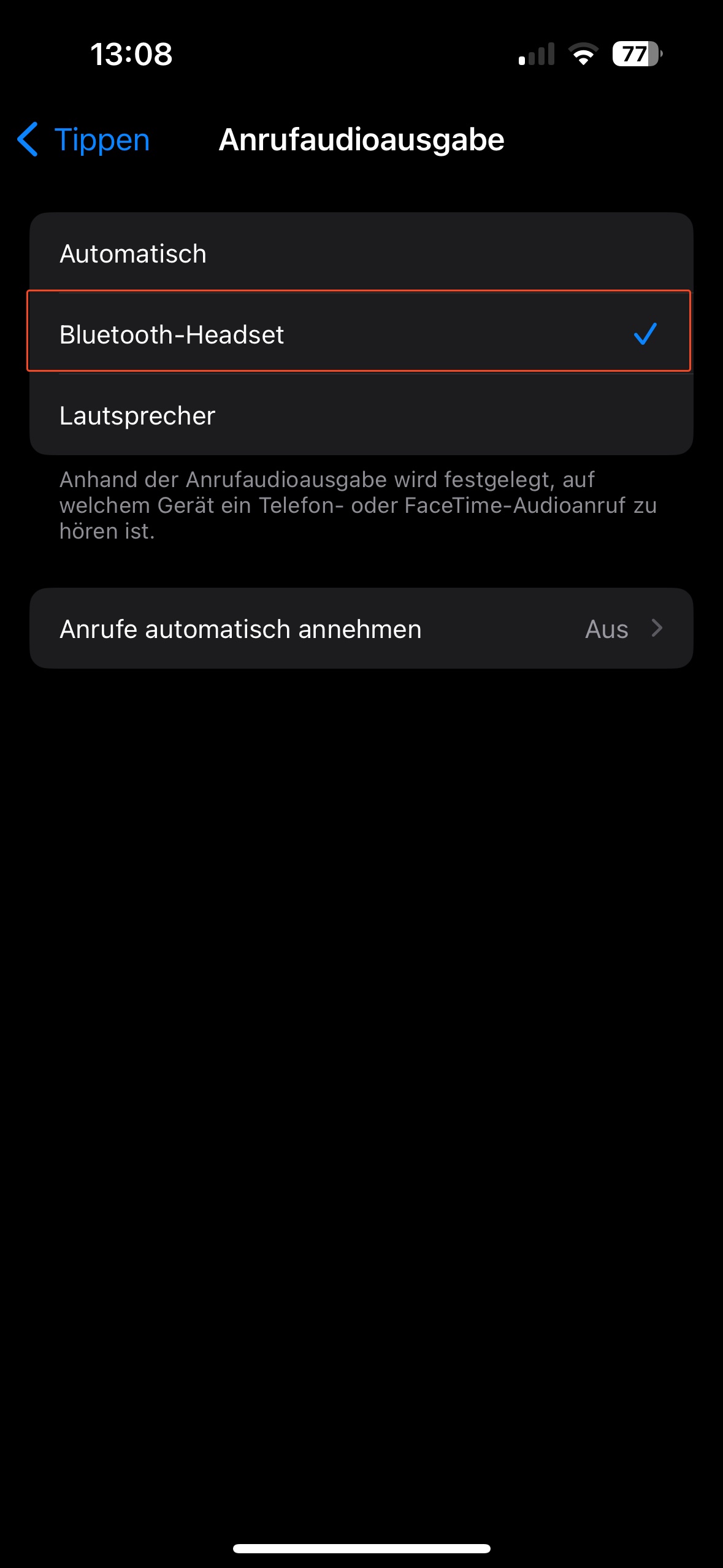

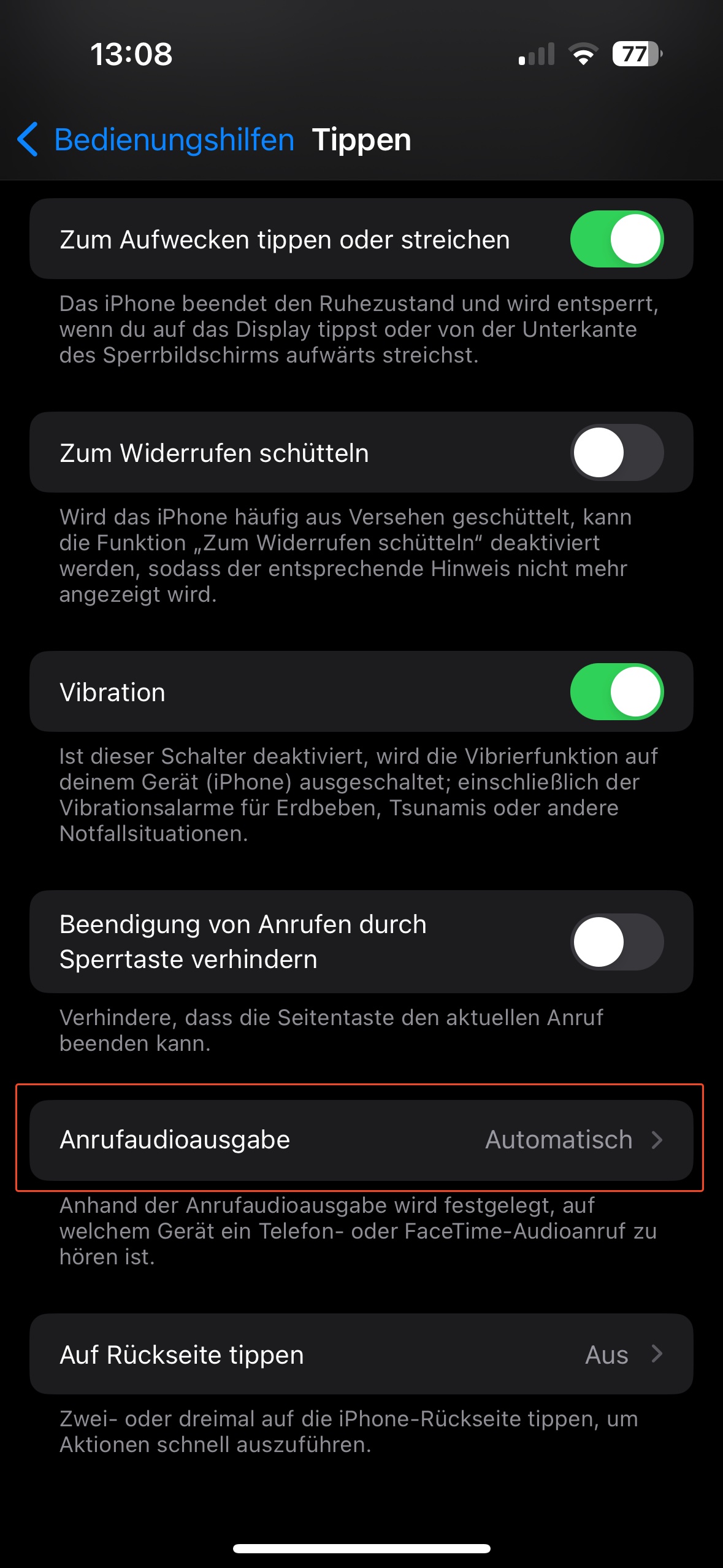

Bevorzugtes iOS Bluetooth Gerät bei eingehenden Anrufen einstellen.
Wenn Sie ein iOS-Gerät verwenden und dieses mit einem Bluetooth-Gerät verbunden ist, wird bei der Annahme eines Anrufs auf dem Mobiltelefon der Ton standardmäßig über den Freisprecher des Geräts wiedergegeben. Dies bedeutet, dass der Anrufton aus dem Lautsprecher des iPhones kommt, anstatt über das verbundene Bluetooth-Gerät, wie z.B. ein Bluetooth-Headset oder -Lautsprecher.
Falls Sie dieses Verhalten ändern möchten, gibt es eine Einstellung in iOS, die es ermöglicht, das bevorzugte Audioausgabegerät für Anrufe festzulegen. Durch die Änderung dieser Einstellung kann der Benutzer festlegen, dass der Ton bei eingehenden Anrufen standardmäßig über das verbundene Bluetooth-Gerät ausgegeben wird, anstatt über den Freisprecher des iPhones.
Um diese Einstellung zu ändern, gehen Sie wie folgt vor:
  • Öffnen Sie die „Einstellungen“-App auf Ihrem iOS-Gerät.
  • Navigieren Sie zu „Bedienungshilfen“ und tippen Sie darauf.
  • Wählen Sie „Tippen“.
  • Scrollen Sie nach unten zu „Touch“ und tippen Sie darauf.
  • Wählen Sie „Anrufaudioausgabe“.
iOS Headset Einstellungen
In diesem Menü können Sie nun das Standardgerät für die Anrufaudioausgabe festlegen. Wählen Sie „Bluetooth-Headset“, um sicherzustellen, dass der Ton bei Anrufen automatisch über das verbundene Bluetooth-Gerät wiedergegeben wird.
