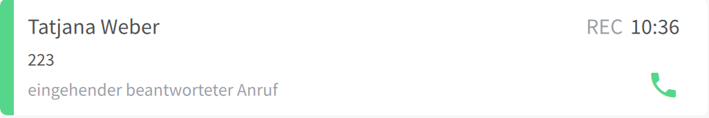

Im Anrufjournal Ihrer PASCOM App sind die Einträge der KI-Transkriptionen leicht durch ein REC-Symbol zu erkennen.
Journaleintrag mit Gesprächsaufzeichnung
  1. Zugriff auf das Anrufjournal: Öffnen Sie das Anrufjournal, um den Journaleintrag mit dem REC-Symbol einzusehen.

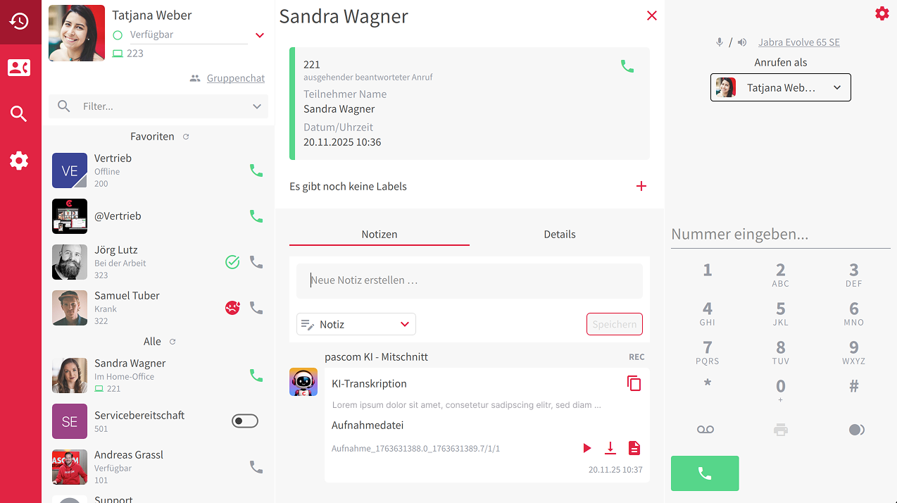

  2. KI-Transkription: Den Text, welcher von der KI-Transkription verarbeitet wurde, finden Sie bei den Notizen und sind speziell gekennzeichnet. Achten Sie auf Notizeinträge, die mit einem kleinen KI-Roboter-Avatar versehen sind.
  3. Transkription läuft: Dieser Status bedeutet, dass die Verarbeitung der Gesprächsaufzeichnung durch den KI-Agenten noch nicht abgeschlossen ist. Dies kann je nach Länge des aufgezeichneten Gesprächs mehrere Minuten dauern.
KI-Transkription einer Gesprächsaufzeichnung
Vorteile der KI-Transkription
Ein großer Vorteil der KI-Transkription ist, dass Gesprächsaufzeichnungen in Textform durchsucht werden können und später leichter zu finden sind. Besonders der Kontext eines Telefonats ist auf einen Blick nachvollziehbar, ohne die ganze Audiodatei anhören zu müssen.
Natürlich bietet der Journaleintrag einer KI-Transkription die gleichen Funktionen wie Journaleinträge von Anrufen. Sie können als gelesen/ungelesen markiert werden und auch mit Notizen weiter bearbeitet werden.
