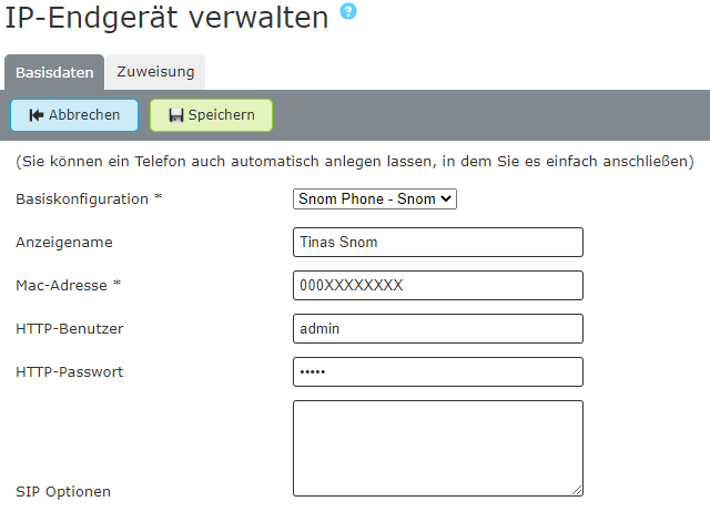

Loggen Sie sich in Ihrer PASCOM Telefonanlage ein und fügen unter Endgeräte > Geräteliste ein neues Gerät vom Typ IP-Telefon: Hersteller Snom hinzu.
Neues Snom Endgerät einrichten
Wählen Sie einen Anzeigenamen für das Telefon z.B Fr. Müller - Zentrale.
Tragen Sie im Feld Mac-Adresse die zuvor ermittelte MAC-Adresse des Telefones ein.
Verwenden Sie sicherheitshalber eigene HTTP-Benutzer und HTTP-Passwort Daten für das Telefon. Die Default Daten des Herstellers werden damit bei der Provisionierung überschrieben.

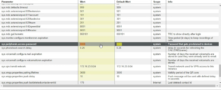

Wenn Sie viele Endgeräte provisionieren möchten, können Sie global für alle Provisionierungen in den Systemeinstellungen ein eigenes HTTP-Passwort setzen.
Eigenes Http Passwort setzen

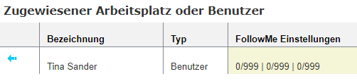

3. Benutzer zuweisen
Als nächstes können Sie dem IP-Telefon einen Benutzer oder Arbeitsplatz zuweisen. Im Tab Zuweisung kann dem Telefon ein Benutzer (oder Arbeitsplatz) zugewiesen werden.
Klicken Sie abschließend auf Speichern
