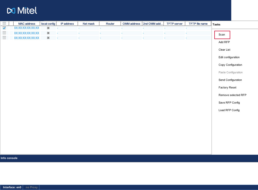

  2. Starten Sie den OpenMobility Configurator, der mit der Firmware mitgeliefert wird auf einem Rechner, der sich im selben Netzwerk befindet
  3. Klicken Sie auf Scan und suchen Sie nach der MAC-Adresse der Basisstation, die Sie konfigurieren möchten und tragen Sie die Login-Daten der DECT-Sender ein. Die MAC-Adresse finden Sie auf der Rückseite des DECT-Senders. Der Benutzername und das Passwort sind im Auslieferungszustand jeweils omm.
Wiederholen Sie Schritt 3, bis Sie alle DECT-Sender in Ihrem Netzwerk gefunden haben.
Netzwerk nach Basisstationen scannen

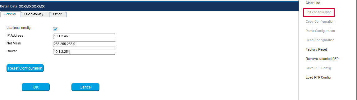

  1. Wählen Sie einen DECT-Sender in der Liste aus
  2. Klicken Sie auf Edit configuration und stellen Sie unter General ein welche IP-Adresse der DECT-Sender in Ihrem Telefonie-Netzwerk der PASCOM Telefonanlage erhalten soll.
  3. Als Router verwenden Sie die IP der PASCOM Telefonanlage und setzen Sie den Haken bei Local Config.

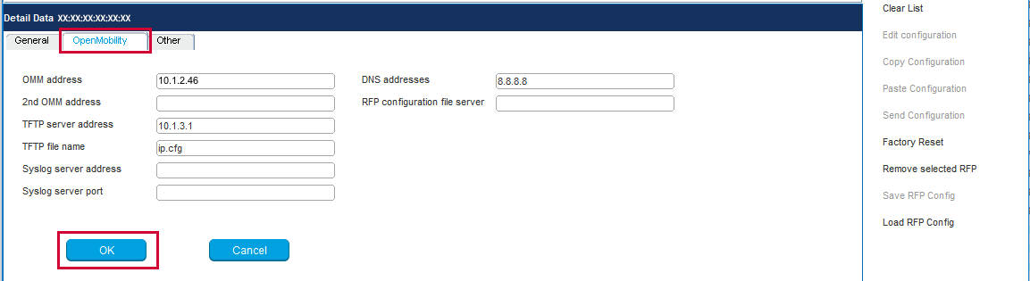

  1. Stellen Sie unter OpenMobility unter OMM-address die IP des DECT-Senders ein, der als Master dienen soll. Beim Master selbst ist hier die eigene IP-Adresse des DECT-Senders anzugeben.
  2. Tragen Sie unter TFTP server address die IP-Adresse der PASCOM Telefonanlage oder Ihren TFTP Server ein.
  3. Tragen Sie unter TFTP file name den Wert "ip.cfg" bzw. den Namen der Firmwareversion "iprfp3G.dnld" (RFP35 oder höher) bzw. "iprfp2G.tftp" (RFP34 oder niedriger) ein.

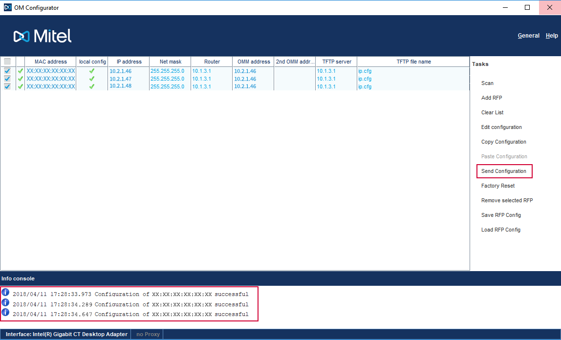

  1. Sobald Sie alle Einstellungen vorgenommen haben klicken Sie auf Send Configuration um die Änderungen an die ausgewählten Sender zu schicken.
Wiederholen Sie Schritt 4 bis 10, bis alle DECT-Sender konfiguriert wurden.

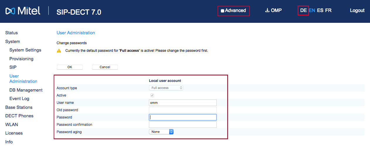

Loggen Sie sich auf der IP des OMM per WebUi mit Benutzer omm und Passwort omm ein. Führen Sie folgende Einstellungen durch:
  • Passwörter ändern.
  • Sprache auswählen: DE
  • Aktivieren Sie die erweiterten Einstellungen in dem Sie neben der Sprachauswahl bei Erweitert (bzw. Advanced) einen Haken setzen

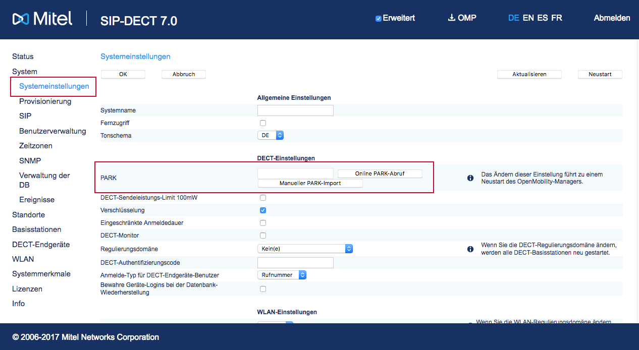

  • System > Systemeinstellungen den PARK eintragen, der auf der mitgelieferten Aastra CD aufgedruckt ist oder den PARK direkt via Online PARK-Abruf generieren. Beachten Sie, das hierzu der DECT-Sender eine Internetverbindung aufbauen können muss.
  • Die Uhrzeit anpassen
  • Speichern. Das System bootet jetzt neu.

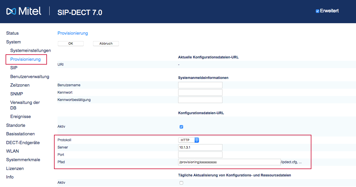

Markieren Sie den Master DECT-Sender unter Gateways > Gatewayliste in der Weboberfläche Ihrer PASCOM Telefonanlage und wählen Sie unter Aktion die Option Provisioning URL aus. Kopieren Sie den relativen Provisioning-Pfad heraus, da dieser im nächsten Schritt benötigt wird.
Surfen Sie auf die Weboberfläche des Master DECT-Senders und loggen Sie sich ein. Fügen Sie unter System > Provisionierung in dem Feld Server die IP der Telefonanlage ein. Unter Pfad können Sie den zuvor kopierten Provisioning-Pfad einfügen. Achten Sie darauf, dass das korrekte Protokoll (HTTP oder HTTPS) ausgewählt ist.
Bestätigen Sie die Einstellungen mit OK
