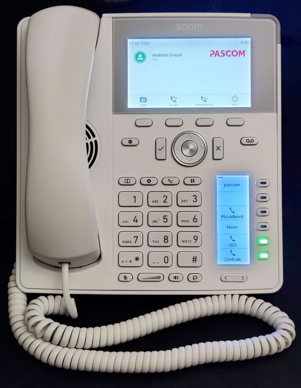

Übersicht
Als Leitungstasten bezeichnet man die Kurzwahltasten mit Besetztlampenfeld (BLF) auf Hardware Telefonen. Diese Tasten können nach Belieben konfiguriert und belegt werden und zeigen je nach Status, verschiedene LED-Farben. Um global für alle Nutzer, dieselbe Leitungstastenbelegung auszurollen, müssen zunächst Vorbereitungen getroffen werden.

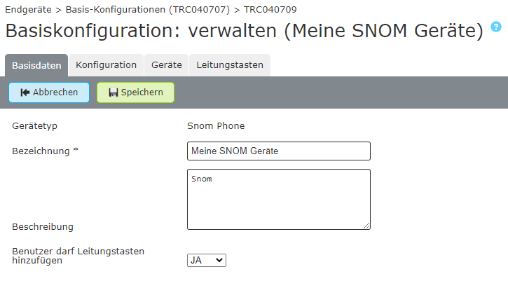

Basisdaten der Basiskonfiguration
In den Grundeinstellungen der Basiskonfiguration können Sie folgende Einstellungen vornehmen.
SNOM Basisdaten
  1. Bezeichnung: Hier können Sie den Namen der Basiskonfiguration editieren.
  2. Beschreibung: Hinterlegen Sie eine individuelle Beschreibung zu der Basiskonfiguration.
  3. Benutzer darf Leitungstasten hinzufügen: Bestimmen Sie, ob Benutzer in dieser Basiskonfiguration, eigene Leitungstasten für Ihre Telefone hinzufügen dürfen.

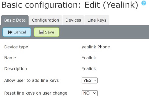

Sie haben mehrere Benutzer, welche sich einen Arbeitsplatz teilen und jeder hat seine eigenen BLF Leitungstasten am Hardware Telefon konfiguriert. Wechseln die Benutzer, können die Leitungstasten untereinander geteilt werden. Ist dieses Verhalten nicht gewünscht, können beim Abmelden der Benutzer vom Arbeitsplatz die benutzerdefinierten BLF Leitungstasten vom Hardware Telefon gelöscht werden.
Löschen aller BLF Leitungstasten konfigurieren
Die Konfiguration nehmen Sie direkt in der Basis-Konfiguration Ihres Hardware Telefon vor.
  1. Klicken Sie in der Admin UI auf Endgeräte > Basis-Konfigurationen.
  2. Klicken Sie auf Bearbeiten und wechseln in den Register Basisdaten.
  3. Dort finden Sie die Einstellung zum Löschen der BLF Leitungsstasten.
wipe blf linekeys
