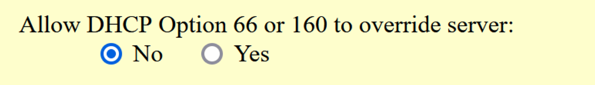

DHCP Option 66
Wenn Ihr DHCP Server, die Funktion Option 66 aktiviert hat, müssen Sie den Override auf dem Grandstream Gateway deaktivieren.
