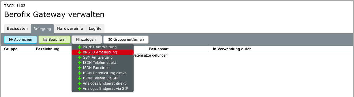

In vielen Fällen wird beroNet Hardware dazu verwendet ISDN-Amtsleitungen daran anzuschließen. Selektieren Sie hierzu das entsprechende Gateway aus der Liste aus, wählen Sie **Bearbeiten** und schalten Sie dann auf den Tab **Belegung** um.
<figure><img src="https://1983379169-files.gitbook.io/~/files/v0/b/gitbook-x-prod.appspot.com/o/spaces%2FLe82Z891Z9TUVDeTD5WX%2Fuploads%2Fgit-blob-2299073f52dc4b3fcf6d61b7e08be3619e5aa4f5%2Fisdn_trunk_add.de.png?alt=media" alt="Screenshot - ISDN-Amt hinzufügen" width="90%"><figcaption></figcaption></figure>
Unter **Hinzufügen** können Sie entweder **BRI-** oder **PRI-Amtsleitungen** konfigurieren.

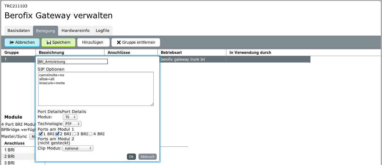

<figure><img src="https://1983379169-files.gitbook.io/~/files/v0/b/gitbook-x-prod.appspot.com/o/spaces%2FLe82Z891Z9TUVDeTD5WX%2Fuploads%2Fgit-blob-b4276ed3af7d4a01b7c3b89cab6e93ae394cc9c2%2Fisdn_trunk_add_detail.de.png?alt=media" alt="Screenshot - ISDN-Amt hinzufügen im Detail" width="90%"><figcaption></figcaption></figure>
Klicken Sie im entsprechenden Datensatz doppelt auf das Feld **Bezeichnung**. Dadurch öffnet sich ein Detailfenster. Hier können Sie dann anhaken, welcher **Port** zu diesem Amt gehört. Auch Mehrfachauswahlen sind möglich, da es bei z. B. Anlagenanschlüssen sein kann, dass mehrere NTs zu einem Amtsanschluss zusammengefasst werden.
Unter **Modus** und **Technologie** stellen Sie die Anschlussart ein. Bei einem Anlagenanschluss ist das z. B. **TE** und **PTP**.
In diesem Schritt konfigurieren Sie lediglich den Anschluss auf der beroNet Hardware. Nun müssen Sie unter **Gateways** > **Ämter** ein entsprechendes Amt anlegen. Nutzen Sie hierzu die Amtsvorlage: **beroNet Gateway**.

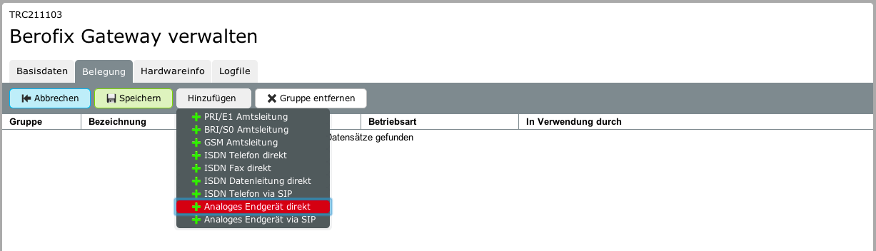

<figure><img src="https://1983379169-files.gitbook.io/~/files/v0/b/gitbook-x-prod.appspot.com/o/spaces%2FLe82Z891Z9TUVDeTD5WX%2Fuploads%2Fgit-blob-09f6dc8e390b0aab4cf4e2fde28c528dbbb4fd21%2Fanalog_add.de.png?alt=media" alt="Screenshot - Analoges Endgerät hinzufügen" width="90%"><figcaption></figcaption></figure>
Unter **Hinzufügen** haben Sie folgende Auswahl:
| Typ                       | Beschreibung                                                            | Anwendungsfall                                      |
| Analoges Endgerät direkt  | Analoges Endgerät welches direkt auf der beroNet Hardware geroutet wird | Faxgerät, Türöffner, Feuermeldeanlage               |
| Analoges Endgerät via SIP | Analoges Endgerät welches über die PASCOM geroutet wird                 | Telefon                                             |
| ISDN Telefon direkt       | ISDN Telefon welches direkt auf der beroNet Hardware geroutet wird      | Notruftelefon                                       |
| ISDN Fax direkt           | ISDN Fax welches direkt auf der beroNet Hardware geroutet wird          | Faxserver (z. B. Tobit Faxware)                     |
| ISDN Datenleitung direkt  | ISDN Datenleitung welches direkt auf der beroNet Hardware geroutet wird | Onlinebanking, ISDN Maschinensteuerung, Alarmanlage |
| ISDN Telefon via SIP      | ISDN Telefon welches über die PASCOM geroutet wird                      | Telefon                                             |
In diesem Schritt konfigurieren Sie lediglich den Anschluss auf der beroNet Hardware. Legen Sie nun unter **Endgeräte** > **Geräteliste** ein Gerät vom Typ **Via beroNet Gateway**, analog dem gewählten Typ, an.
