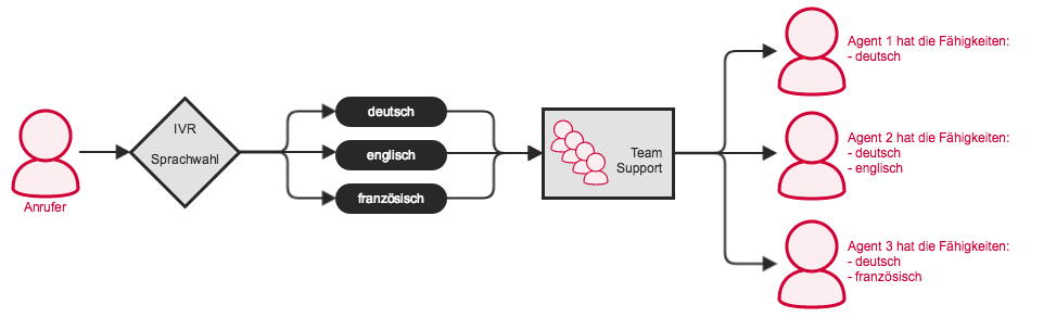

Beispiel 1
Übersicht
Der Anrufer muss über ein IVR-Menü die Sprache auswählen, anschließend gelangt er zum Team Support. Es klingelt nur bei den Agenten, die den Support in der ausgewählten Sprache anbieten.

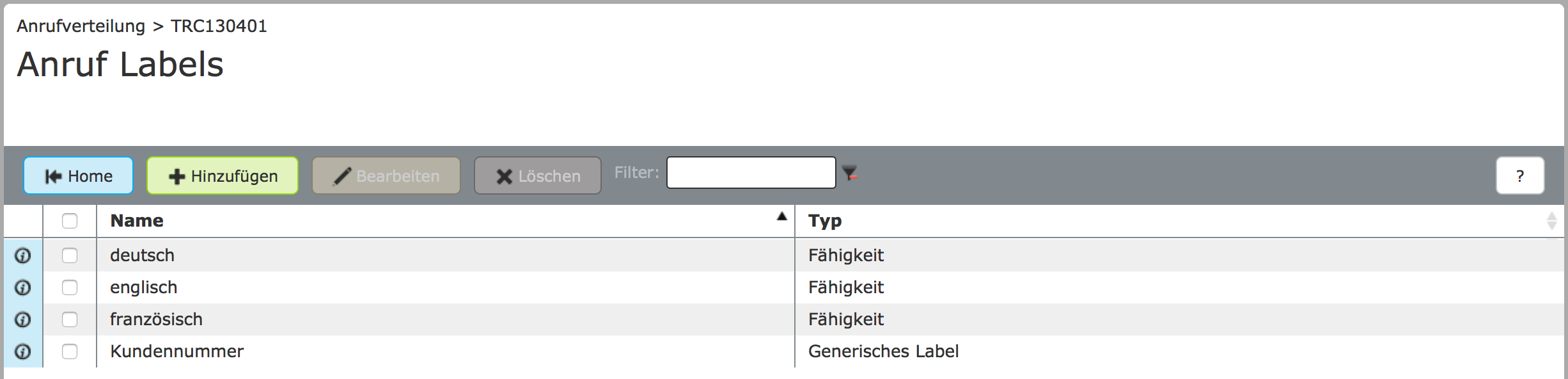

1. Fähigkeiten anlegen
Als erstes müssen Fähigkeiten für die Sprachen definieren werden: Anruferverteilung > Anruf Labels > Hinzufügen. Als Label wählen Sie Fähigkeit:
Parameter
Beschreibung
Label Name
Vergeben Sie einen Namen für das Label
In der App anzeigen
Ja/Nein - legt fest, ob die App-Benutzer das Label sehen oder nicht.
Aktionsbedingung anlegen
Ja/Nein - legt fest, ob eine Aktionsbedingung angelegt wird. Falls ja, kann diese Aktionsbedingung bei Aktionen verwendet werden.

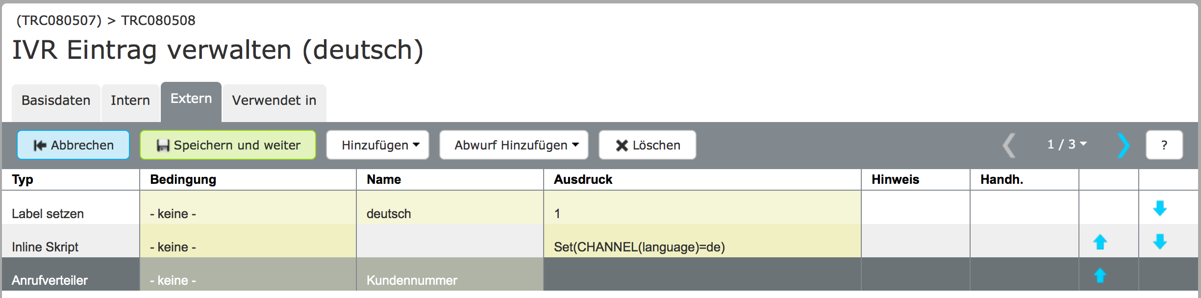

Nun müssen die Einträge bearbeitet und mit Aktionen befüllt werden. Als Beispiel sehen wir hier den Eintrag deutsch:
IVR-Einträge Aktionen konfigurieren
Zuerst wird das Label gesetzt: Hinzufügen > Label setzen: Als Name wählen Sie die Fähigkeit deutsch. Der Ausdruck gibt das kleine Level an, dass der Agent, der den Anruf bekommt, haben soll.
Sie können eine Channel-Sprache angeben, damit der Anrufer sonstige Ansagen in seiner ausgewählten Sprache hört.
Wird für einen Anrufer ein Label gesetzt, gilt das Label bis zur Beendigung des Anrufs.
Labels werden (falls so eingestellt) einem Warteschlangen-Agenten als Information in der App angezeigt. Es können beliebig viele Labels pro Anrufer gesetzt werden.

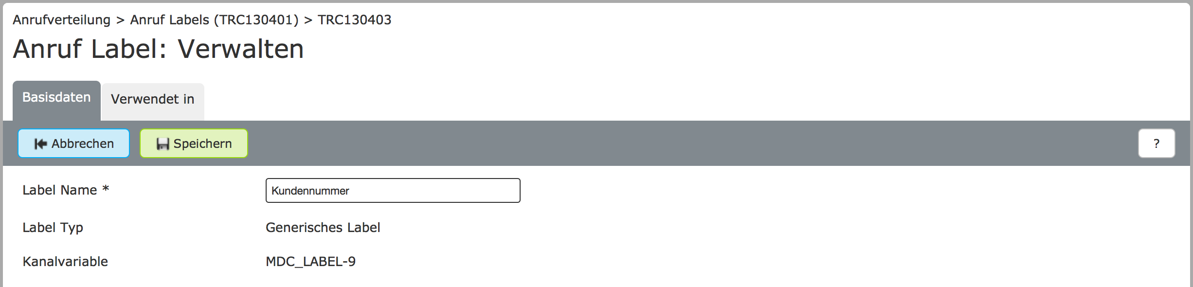

1. Generisches Label für Kundennummer
Nach der Sprachauswahl muss der Anrufer seine Kundennummer eingeben. Das wird mit einem Generischen Label realsiert: unter Anruferverteilung > Anruf Labels > Hinzufügen > Generisches Label.
Generiches Label
Das Generische Label hat eine Kanalvariable (in diesem Fall MDC_LABEL-9), die wir uns für die weitere Konfiguration merken müssen. Den Variablennamen erhalten wir durch markieren des Labels in der Übersicht und Klick auf Bearbeiten:
Variablennamen

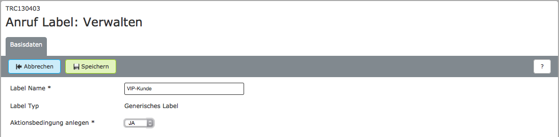

2. Aktionsbedingung VIP-Kunde
Zur Unterscheidung von VIP- und Nicht-VIP-Kunden verwenden wir ein Generisches Label mit Aktionsbedingung: Anruferverteilung > Anruf Labels > Hinzufügen > Generisches Label > Aktionsbedingung anlegen auf JA setzten.
Aktionsbedingung

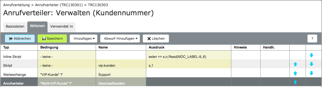

Bei den IVR-Einträgen wird nun nicht mehr gleich auf die Warteschlage Support abgeworfen. Es muss vorher noch die Kundennummer abgefragt werden. Der Anrufverteiler übernimmt diese Funktion.
IVR mit Skill based Routing
4. Bedingung prüfen mit dem Anrufverteiler
Der Anrufverteiler wird allgemein verwendet um Bedingungen zu prüfen und Aktionen auszulösen. Als erstes wird mit einem Inline Skript die Kundennummer abgefragt.
Ein Inline Skript erlaubt es einzeilige Asterisk-Skripte gleich in Aktionen einzubinden.
Mit Hilfe z. B. eines Skripts kann die eingegeben Kundennummer überprüft werden, es setzt somit die Labels VIP-Kunde und Nicht-VIP-Kunde. Ein Anrufer mit dem Label und der daraus entstehende Aktionsbedingung VIP-Kunde würde dann gleich zum Support weitergeleitet werden. Für Anrufer mit dem Label Nicht-VIP-Kunde müssen noch Geschäftszeiten geprüft werden.
Aktionsbedingung

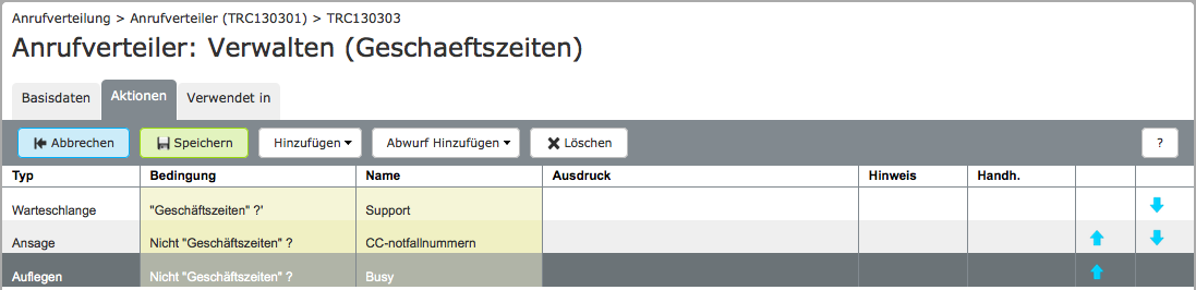

Die Geschäftszeiten-Prüfung wird ebenfalls mit einem Anrufverteiler realisiert:
