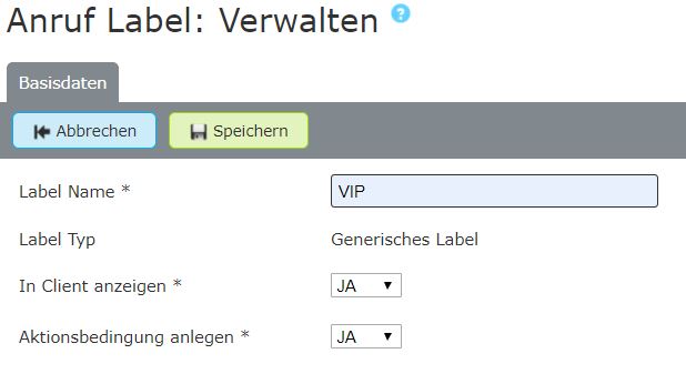

Zunächst benötigen Sie ein neues Label, dass Sie unter Anrufverteilung > Anruf Labels mit einem Klick auf Hinzufügen anlegen können.
Wählen Sie ein Generisches Label und geben Sie dem Label den Namen VIP. Soll das Label für Benutzer in der App angezeigt werden, setzen Sie den entsprechenden Haken. Zusätzlich muss nun das Label mit einer Aktionsbedingung verknüpft werden. Abschließend klicken Sie auf Speichern.
Label anlegen
  • Wie Sie das Label einem Kunden im Telefonbuch zuweisen, erklären wir Ihnen in dieser Anleitung.
  • Wie Sie Labels automatisiert importieren können, finden Sie in den Anleitungen zum Telefonbuch.

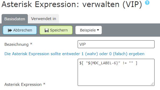

Auf unbestimmte Werte reagieren
In dieser Art der Wertabfrage ist es egal, welchen Wert das Label hat. Hier wird nur geprüft, ob das Label überhaupt einen Wert hat oder nicht. Bei unserem VIP Kunden benutzen wir daher eine VIP-Kundennummer die eine beliebige Zeichenfolge besitzen kann.
Label unbestimmter Wert
Die dazugehörige Aktionsbedingung finden Sie unter Anrufverteilung > Aktionsbedingungen die Sie nun mit einem Klick auf Bearbeiten anpassen können.
Aktionsbedingung anpassen
Erklärung der Parameter
Parameter
Beschreibung
MDC_Label-6
Variable die hinter dem Label steckt und abgefragt wird.
Ist der Operator der verwendet wird. In diesem Fall bedeuted das, wenn unser Wert in MDC_Label-6 nicht gleich dem abgefragten Wert entspricht.
Platzhalter für den abgefragten Wert. In diesem Fall ist der Platzhalter leer.
Zusammenfassung
Die Aktionsbedingung reagiert nun mit true / false wenn das MDC_Label-6 nicht gleich leer ist. Das erlaubt einen unbestimmten Wert in der VIP Variable, nämlich die VIP Kundennummer. Hat ein Anrufer (Telefonbucheintrag) ein leeres VIP Label zugewiesen, ergibt die Abfrage der Aktionsbedingung false.
Beispiel
In unserer Beispiel Warteschlange wurden 2 Ansagen platziert. Kommt ein VIP Anrufer mit zugewiesenem VIP Label welches nicht leer ist, in die Warteschlange, wird die VIP Ansage für den Anrufer abgespielt. Ist das VIP Label leer oder wurde kein Label gefunden, wird die normale Ansage abgespielt.
Beispiel Anrufverlauf

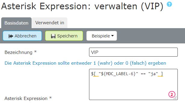

In dieser Art der Wertabfrage wird ein Label auf einen bestimmten Wert abgefragt. Hier wird geprüft, ob der Wert des Anruf Label genau mit dem Wert in der Aktionsbedingung übereinstimmt. In folgendem Beispiel besitzt das VIP Label den Wert ja.
Label bestimmter Wert
Parameter
Beschreibung
MDC_Label-6
Ist der Operator der verwendet wird. In diesem Fall bedeuted das, wenn unser Wert in MDC_Label-6 gleich dem abgefragten Wert entspricht.
"ja"
Platzhalter für den abgefragten Wert. In diesem Fall ist der Wert ja.
Zusammenfassung
Die Aktionsbedingung reagiert nun mit true / false wenn das MDC_Label-6 gleich dem Wert in der Bedingung entspricht. Das erlaubt die Abfrage eines expliziten Wertes in der VIP Variable, nämlich ob VIP Label gleich ja ist. Hat ein Anrufer (Telefonbucheintrag) ein VIP Label zugewiesen, dessen Wert nicht mit der Aktionsbedingung übereinstimmt, ist der Rückgabewert false.
Beispiel
In der Beispiel Warteschlange wurden 2 Ansagen platziert. Kommt ein VIP Anrufer mit zugewiesenem VIP Label, dessen Wert genau dem Wert der Aktionsbedingung entspricht, in die Warteschlange, wird die VIP Ansage für den Anrufer abgespielt. Stimmt der Wert des VIP Label nicht mit dem Wert der Bedingung überein, wird die normale Ansage abgespielt.
