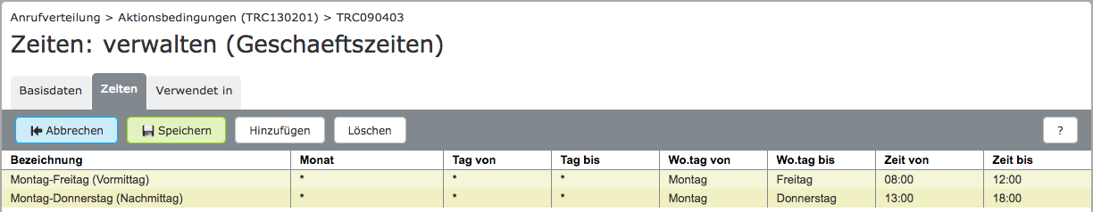

Um Ihre Geschäftszeiten abzubilden eignet sich der Bedingungstyp **Zeitschema**.
Wählen Sie hierzu in der PASCOM Weboberfläche **Anrufverteilung** > **Aktionsbedingungen** den Button **Hinzufügen** um eine neue Bedingung zu erstellen oder markieren Sie eine bereits vorhandene Bedingung und wählen **Bearbeiten**.
Beim Hinzufügen selektieren Sie den Typ **Zeitschema** und geben eine **Bezeichnung** ein. Anschließend können Sie im Tab **Zeiten** Ihre Geschäftszeiten definieren:
<figure><img src="https://1983379169-files.gitbook.io/~/files/v0/b/gitbook-x-prod.appspot.com/o/spaces%2FLe82Z891Z9TUVDeTD5WX%2Fuploads%2Fgit-blob-2b581c6f08866c9cae7c5263ad5085943b20635a%2Ftime-scheme.de.png?alt=media" alt="Screenshot - Zeitschema verwalten" width="90%"><figcaption></figcaption></figure>
Im Reiter **Zeiten** können Sie Ihre Geschäftszeiten definieren. Sie können beliebig viele Zeilen hinzufügen um komplexere Schemen abzubilden. In den Aktionen können Sie dieses Zeitschema dann als Bedingung verwenden.
