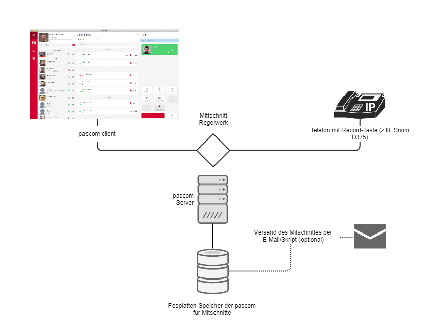

Das Mitschnittsystem basiert auf einem in der PASCOM hinterlegten Regelwerk. Dieses Regelwerk veranlasst PASCOM dazu, ein bestimmtes Gespräch automatisch mitzuschneiden oder dem Benutzer einen manuellen Mitschnitt zu erlauben.
Illustration - PASCOM Mitschnitt System
Egal ob Mitschnitte manuell oder automatisch erfolgen, diese werden auf der PASCOM Telefonanlage abgelegt und können bei berechtigten Personen in der PASCOM App angezeigt werden.

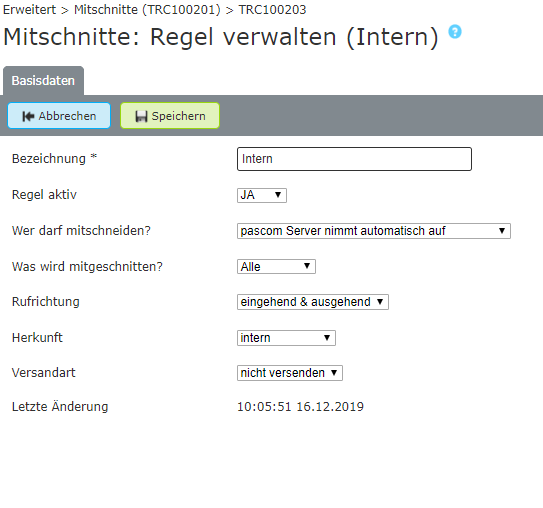

Um das Mitschnittsystem zu aktivieren müssen Sie mindestens eine Regel anlegen, die entweder bestimmte Gespräche automatisch mitschneidet oder einem gewissen Nutzerkreis erlaubt manuell einen Mitschnitt anzustoßen. Gehen Sie hierzu in der PASCOM Weboberfläche in das Menü Auswertung > Mitschnitte und fügen dort durch Drücken der Schaltfläche +Hinzufügen eine neue Regel ein:

Parameter
Bedeutung
Bezeichnung
Bezeichnung der Regel
Regel aktiv
Hier kann die Regel aktiviert und deaktiviert werden
Wer darf aufnehmen?
PASCOM nimmt automatisch auf bewirkt, dass jedes Gespräch automatisch mitgeschnitten wird, welches von den unter Was wird mitgeschnitten? gewählten Rollenmitgliedern geführt wird. Gesprächspartner dürfen manuell mitschneiden bewirkt, dass die unter Was wird mitgeschnitten? gewählten Rollenmitglieder per PASCOM App oder per Record Taste am Telefon Gespräche manuell mitschneiden dürfen.
Was wird aufgenommen?
Das Aufnahmeziel ist rollenbasiert. Wählen Sie eine Rolle aus. Alle Mitglieder dieser Rolle, egal ob Benutzer oder ganze Teams, werden aufgenommen. Die Rolle braucht keinen speziellen Rollentyp sondern dient rein zur Gruppierung. Details zu Rollen finden Sie unter Konzept: Rollen.
Rufrichtung
Nur eingehende, ausgehende oder Telefonate in beide Richtungen mitschneiden
Herkunft
Nur interne, externe oder beide Gesprächsarten mitschneiden
Versandart
Alle Mitschnitte werden standardmäßig gespeichert und können per PASCOM App abgefragt werden. Zusätzlich kann man jeden Mitschnitt an eine beliebige E-Mail Adresse versenden.
